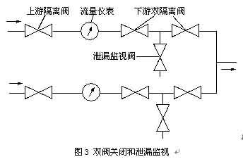

4.8 阀门位置
xxxx流量仪表的管线上总是有控制阀和管线隔离阀。控制阀应装在仪表下游,以避免由阀产生任何流速分布扰动和气穴,从而影响仪表测量。并且仪表下游的控制阀还给仪表增加背压,使某些仪表(如液体涡轮流量计)内的压力明显高于被测液体的蒸气压力,以避免气穴。
xxxx 通常仪表上下游分别装有隔离阀,能使仪表与管线液流隔离,以便维护。上游阀应全开,还应离仪表足够距离避免仪表进口的流速分布畸变。在多管线储运应用电下游阀可采用严密的双阀关闭和泄漏监示,如图3所示。常设置备用仪表管线或旁路管,使能不停流作维护或取下仪表校验。
