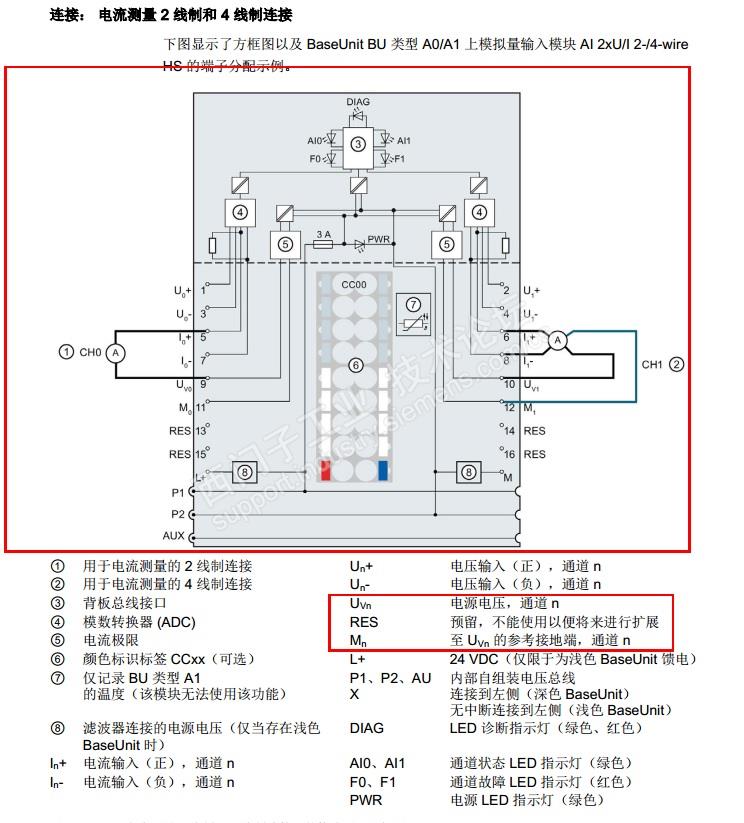

最近一个项目使用840D sl数控系统,内部集成了S7-300的PLC,并选配了高速模拟量输入模块及相关模块,分别是:
6ES7134-6HB00-0DA1    AI 2xU/I 2 线制/4   线制 HS
6ES7155-6AU00-0DN0    IM 155-6 PN HS,带服务器模块
模块手册说明支持四线制接法,如下图所示:
我们的传感器是电流型的激光测距仪,按照手册上电流4线制方式接线,发现一个问题,传感器的信号地与电源地共地,因此我就将AI模块的8脚 I-端子与12脚供电负端子短接(以通道2为例),奇怪的事情发生了,查看PIW模数转换结果,有一个固定的7040偏差(正常是4~20mA对应0~27648转换值),也就是测距仪输出电流小于8mA时,PIW观察转换值都保持7040不变,把8脚与12脚短接线去掉,转换结果正常,但是干扰噪声明显增大。
咨询了西门子的电话技术支持人员,他们也建议将信号负与供电地短接,还建议直接从模块L+、M-端供电,并将8、12端子与M共地短接,但还是没有解决问题。求助论坛各位高手,个人分析这现象像是模数转换参考地不一致引起的,可实际中我的接口模块、模拟量模块都是同一个24V电源。
还请各位多多支招!
