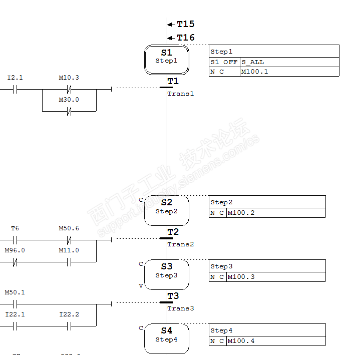

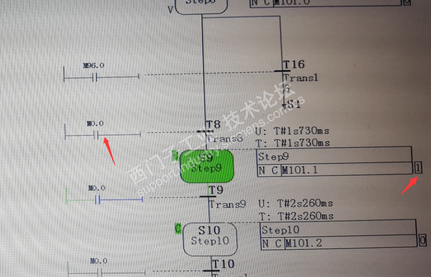

一个防护门打开的程序用到了M101.1,这个M101.1是在GRAPH程序STEP9输出的。但从S8到S9的转换条件是M0.0(常0信号),但我监控GRAPH,门打开按钮一按下,GRAPH程序S1变绿一下,然后S9就变绿激活了,为何转换条件是0,S9能激活呢?现场监控图如下

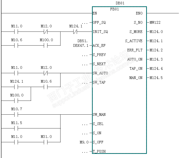

这个FB块采用的标准形式创建的GRAPH,在块调用时,输入端信号只用到了几个,如图:

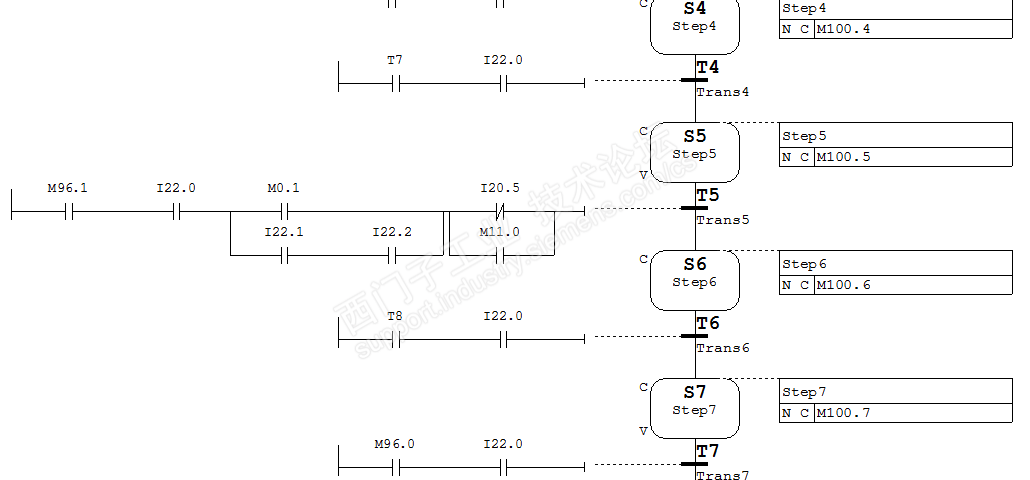

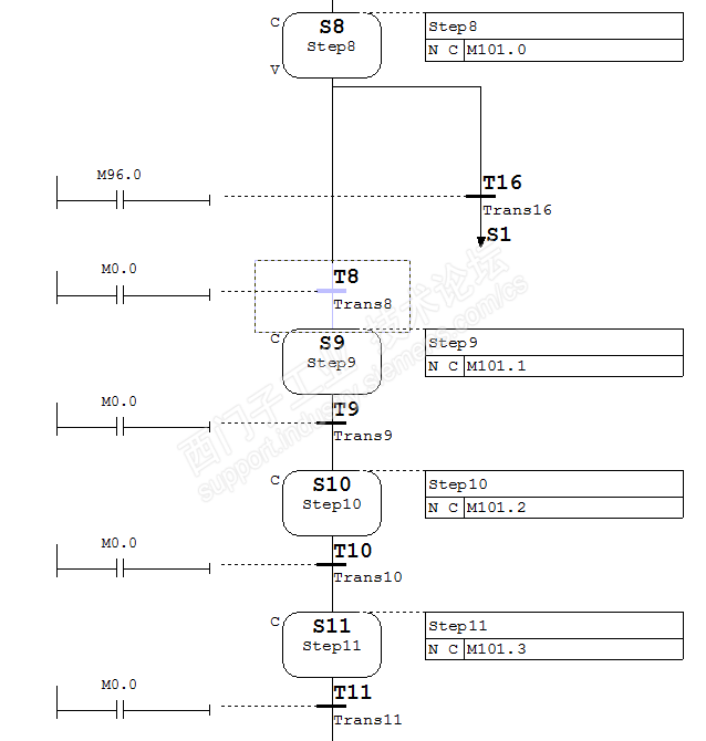

GRAPH程序如下:
