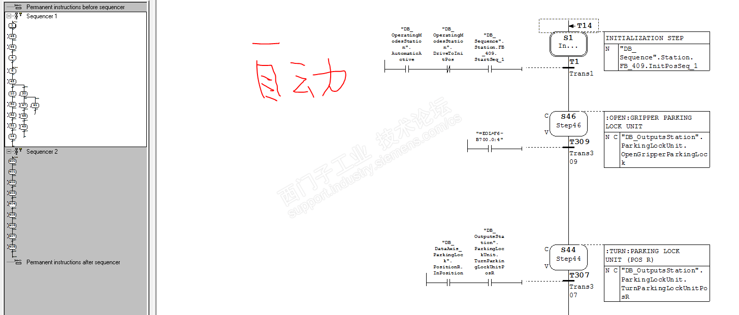

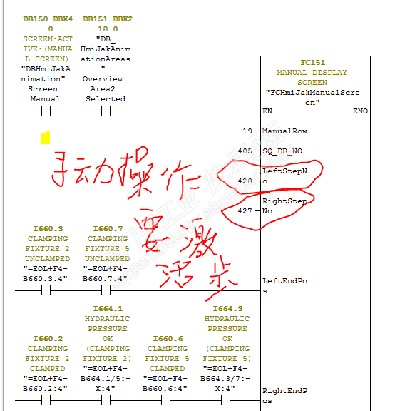

GRAPH可以运行在手动和自动模式下。我们这里用的GRAPH在同一个程序块里就有自动和手动两种模式,自动情况程序会根据条件一步步走下去。手动的话我们这里通过simens的HMI LITE标准程序块激活相应的步,就向楼主看到的这种情况,以下图片楼主可以参考一下,同时看看打开安全门时程序的手动模式是否激活,
