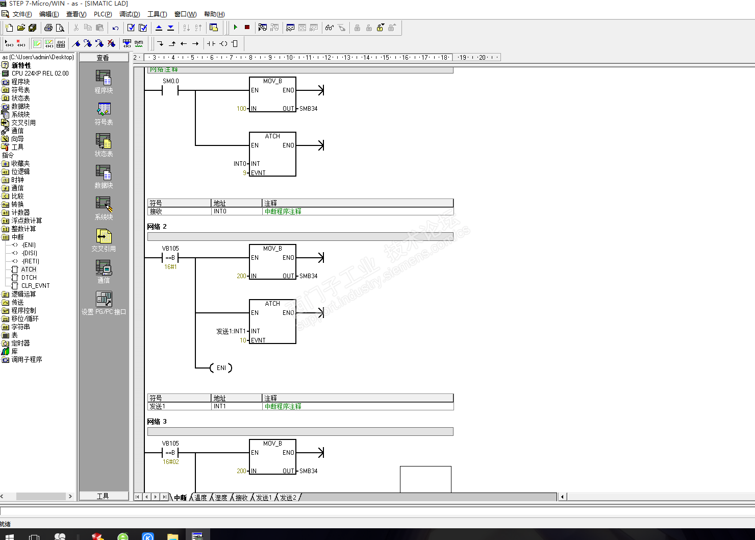

以下是引用黄岛中职郭少乾在2017-09-14 14:56:43的发言 >楼主
知道两个接收的协议,分别是DD EE 01 01 01 00 EF, DD EE 01 01 02 00 EF.前者plc接收到后相串口小助手发送温度协议,后者发送湿度协议,各路大神求解
以你的要求概括来说就是初始化---接收完成之后发送---发送完成之后接收;
自由口通讯可以参考WWCWWC至圣的“说说西门子200smart modbus自由口通讯的那些事”系列帖子,写的想好,再多写写练习就会了。
SIMATIC S7-200
