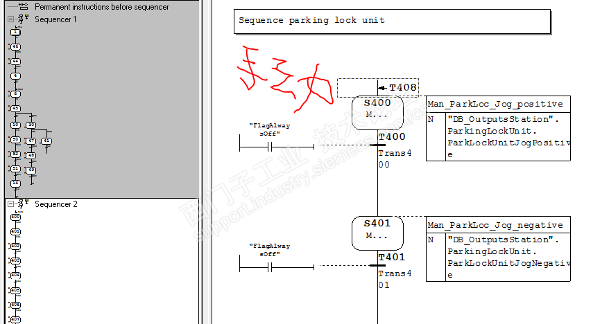

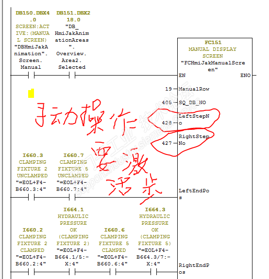

GRAPH可以运行在手动和自动模式下。我们这里用的GRAPH在同一个程序块里就有自动和手动两种模式,自动情况程序会根据条件一步步走下去。手动的话我们这里通过simens的HMI LITE标准程序块激活相应的步,就向楼主看到的这种情况,以下图片楼主可以参考一下,同时看看打开安全门时程序的手动模式是否激活,
你说的对,GRAPH不太熟悉,以前都不知道有手动的方式,今天又监控了一下,发现是手动方式,
只是这程序块给定的步数没有放到FB块的的调用里,我监控背景数控块DB81,发现给定的步数是在DB81.DBW2里,但是交叉参考里看不到DB81.DBW2,可能是通过间接寻址做的。
