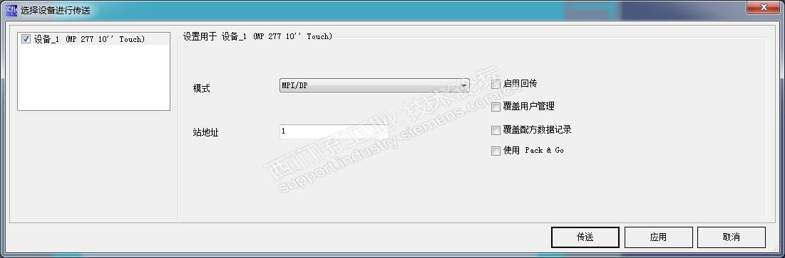

win7 64位旗舰版系统
安装了以下软件:
STEP7 V13 SP1
WINCC V13 SP1
STEP 7 MicroWIN SMART V2.3
WinCC_flexible_SMART_V3
STEP7-MicroWIN_V40_SP9
WinCC flexible 2008 SP4
软件安装都顺利,运行也没有问题,STEP7 V13 SP1、WINCC V13 SP1、STEP 7 MicroWIN SMART V2.3、WinCC_flexible_SMART_V3、STEP7-MicroWIN_V40_SP9等程序,项目文件编写完后,下载也都正常。
但是唯独WinCC flexible 2008 SP4始终无法通过USB/MPI线和MP277 10寸、OP77B、TP270 6寸等控制屏的MPI端口(1F1B)下载程序,点传送后总是提示“不能建立连接,请检查设置、接口和电缆等”错误提示。
其它软件用USB/MPI线可以正常连接,可以肯定线是好的。
后来怀疑是不是同时安装WINCC V13 SP1、WinCC_flexible_SMART_V3和WinCC flexible 2008 SP4有接口冲突,就安装了虚拟机,XP 32位专业版,虚拟机内安装了STEP7-MicroWIN_V40_SP9和WinCC flexible 2008 SP4
,结果STEP7-MicroWIN_V40_SP9可以正常连接PLC,但是,还是唯独WinCC flexible 2008 SP4无法建立连接,不能传送项目文件,忙活了两天也没有搞定,不知道WinCC flexible 2008 SP4程序哪里出了问题。
