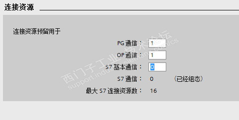

看看这两个你就明白了,PG,OP通信默认强制占了两个资源了,剩下14个在这三个通讯里面自由分配
