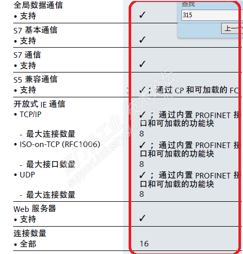

以下是引用大宝朱林森在2017-09-16 00:12:37的发言 >
查手册   S7-300CPU31XC和CPU31X规范手册.pdf     3-25 3-26页
https://support.industry.siemens.com/cs/document/12996906/simatic-s7-300-cpu-31xc-%E5%92%8C-cpu-31x%EF%BC%9A%E6%8A%80%E6%9C%AF%E8%A7%84%E8%8C%83?dti=0&lc=zh-CN
首先感谢各位!
选型手册上 连接数量 全部为 16 , 现在我还是有点糊涂,最大数量为8的TCP/IP连接 有没有包含在这16个连接以内。如果包含在内,我得改通讯方案才行。
