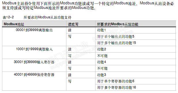

有手册的话,介绍得很清楚。
你试试不填4字头,当做0字头。
我明白你顶楼意思了,你说的“写”,其实是“填”字的意思。你在add填440498可以,填40498不行。是吧。
