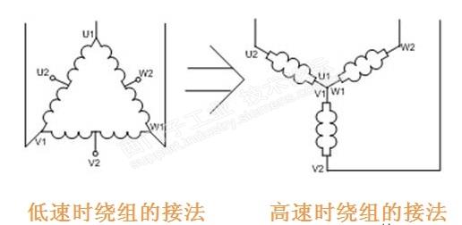

看后面的恒转矩图,这电机应该是双速电机(三角形低速、双星形高速)。电机名牌也是标着可以三角形、星形运行的,而非单速电机的只有一个电机等级的要么三角形、要么星形电机。
其实,电机采用三角形还是星形,主要还是看经济性的吧。同样的功率,星形电压低电流大绕组感抗要求高不好调整,三角形电压高电流小绕组感抗比较好调整,所以大功率的电机普遍是用最经济三角形接法了。
你的问题中,配置成三角型,然后电压是380V,那么电机就过流变频器直接报电机参数错误启动不起来呗。
如果不是用变频器而是直接接市电380V角接,那么就直接电机飞快转几秒就热继过流跳掉咯,又或者启动电流过大微断直接跳闸。
