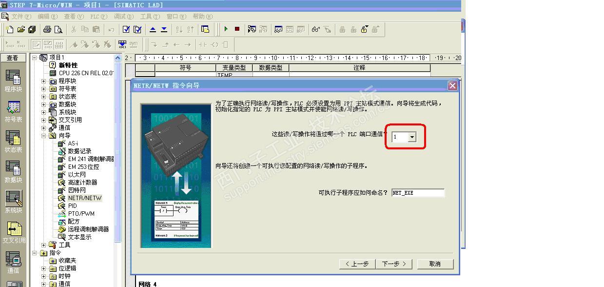

实验:约定
1)将S7-200作为PPI通讯的主站(站地址保持默认2)、S7-200SMART作为从站(站地址修改为非2、如3),且从站不需要编程,仅仅设置RS-485的通讯地址 = 3。
2)设置通讯数据为1个字节的长度(主站中设置)
3)调用S7-200的通讯口参数(prot1)口与S7-200SMART集成的(prot0)口(主站中设置)
S7-200通讯设置,图示:prot1,通讯频率19.2Kbps
S7-200SMART通讯设置,图示:prot0,通讯频率19.2Kbps,必须保持与主站一致!通讯地址为3.

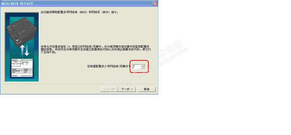

在S7-200 V4.0 STEP7 Micro/WIN用向导配置PPI:

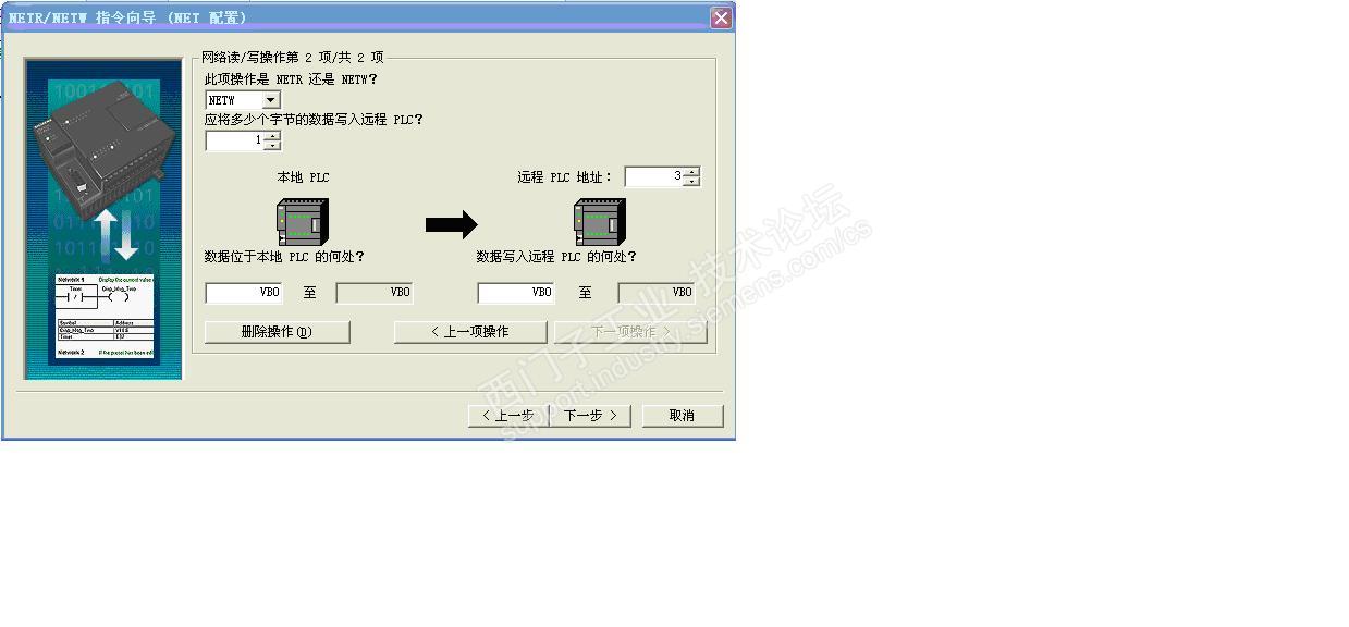

当组态网络读完成后,点击“下一项操作”按钮再组态网络写,图示:

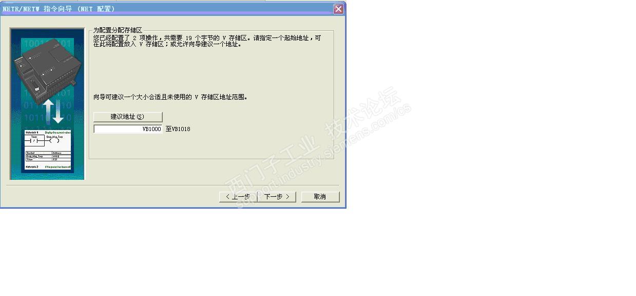

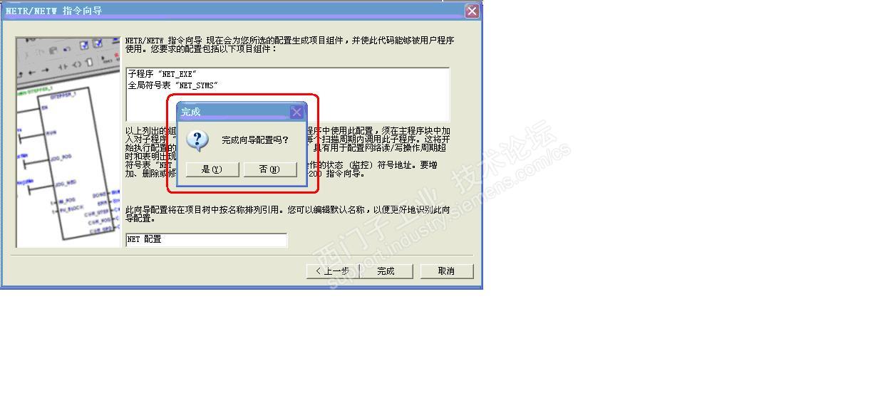

完成网络写向导后,设置为通讯数据处理的数据存储区,这些地址区一旦被设置后,在其它程序段将不能够再次被调用!当然,这些地址允许编程者自定义规划其它地址区。

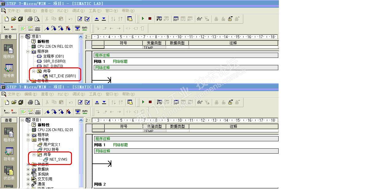

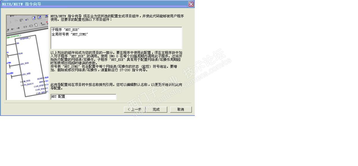

向导完成后:系统自动生成子程序及全局符合表
完成后,自动生成的子程序及全局符号表:

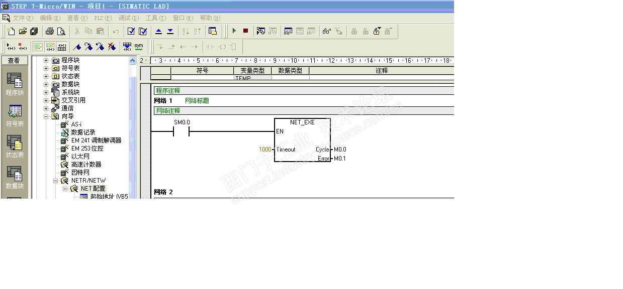

组态向导完成后,在主程序OB1中调用网络读写子程序:
