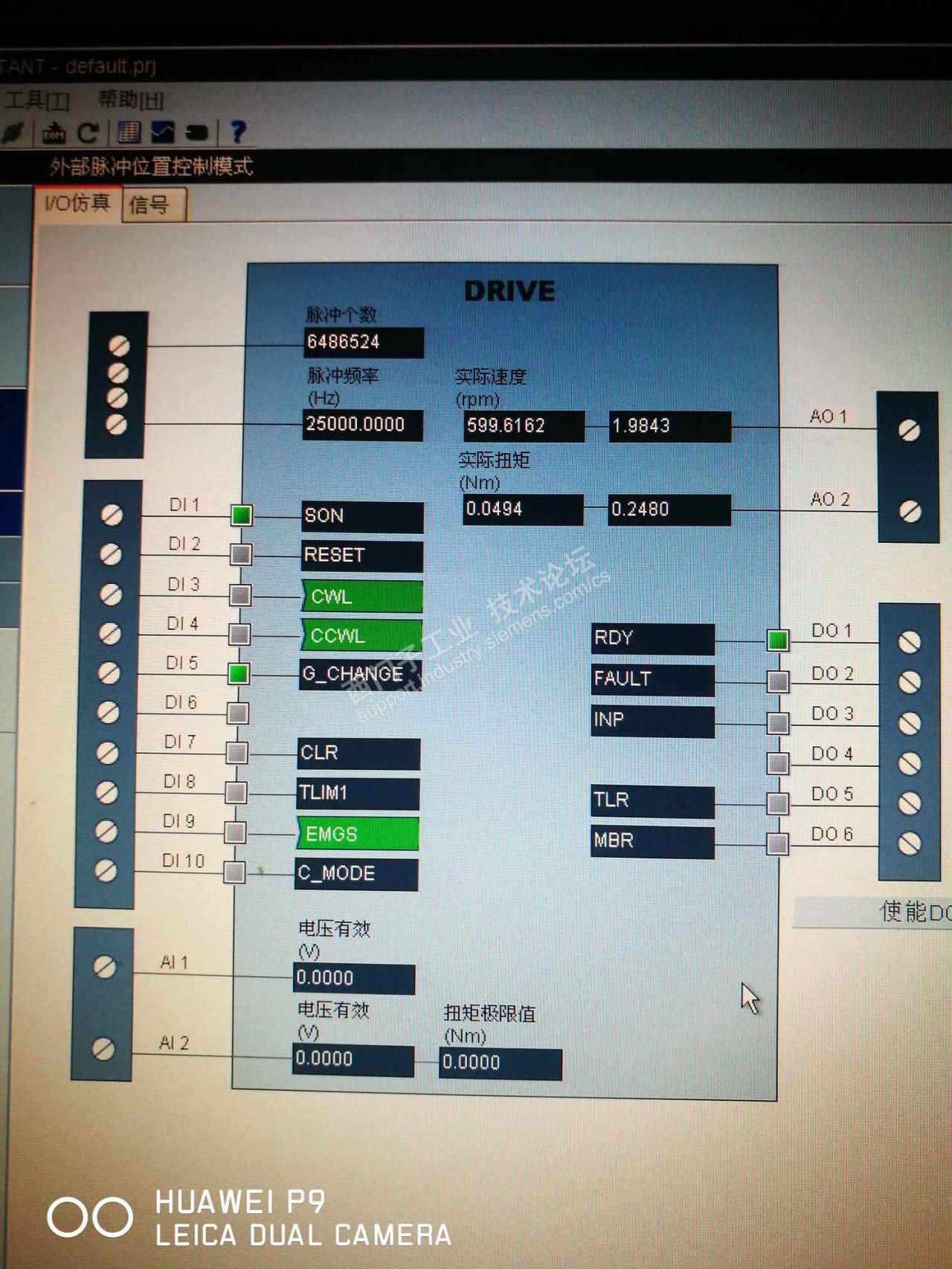

以下是引用meiruhua在2017-09-13 18:33:10的发言 >楼主
我用V90内部位置模式,试了半天都没转起来,启动信号和P-qg那个信号也都给了。用的是外部数字量参考点模式
急停,两个方向的限位,要短接的。
