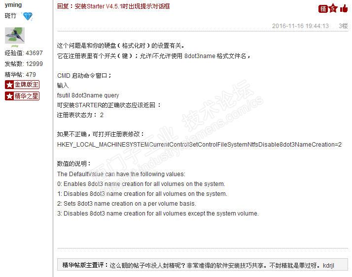

给你一个链接你看看吧,这是Y版的一个精华帖子,也许对你有用。
http://www.ad.siemens.com.cn/club/bbs/post.aspx?a_id=1339996&b_id=47&b_sid=0&s_id=0&num=16#anch
