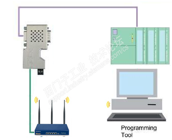

以下是引用henry.wang在2017-09-18 16:54:12的发言 >1楼
用过这个方案,你可以参考下:
用网关(IBH Link S7++)将Profibus转换为以太,再接一个无线路由。
    那个pfofibus转以太网的我也用过,确实很方便,而且价格也不贵,像设置路由器一样设置好ip等参数就可以了。个人觉得这个可以替代profibus编程电缆了。
