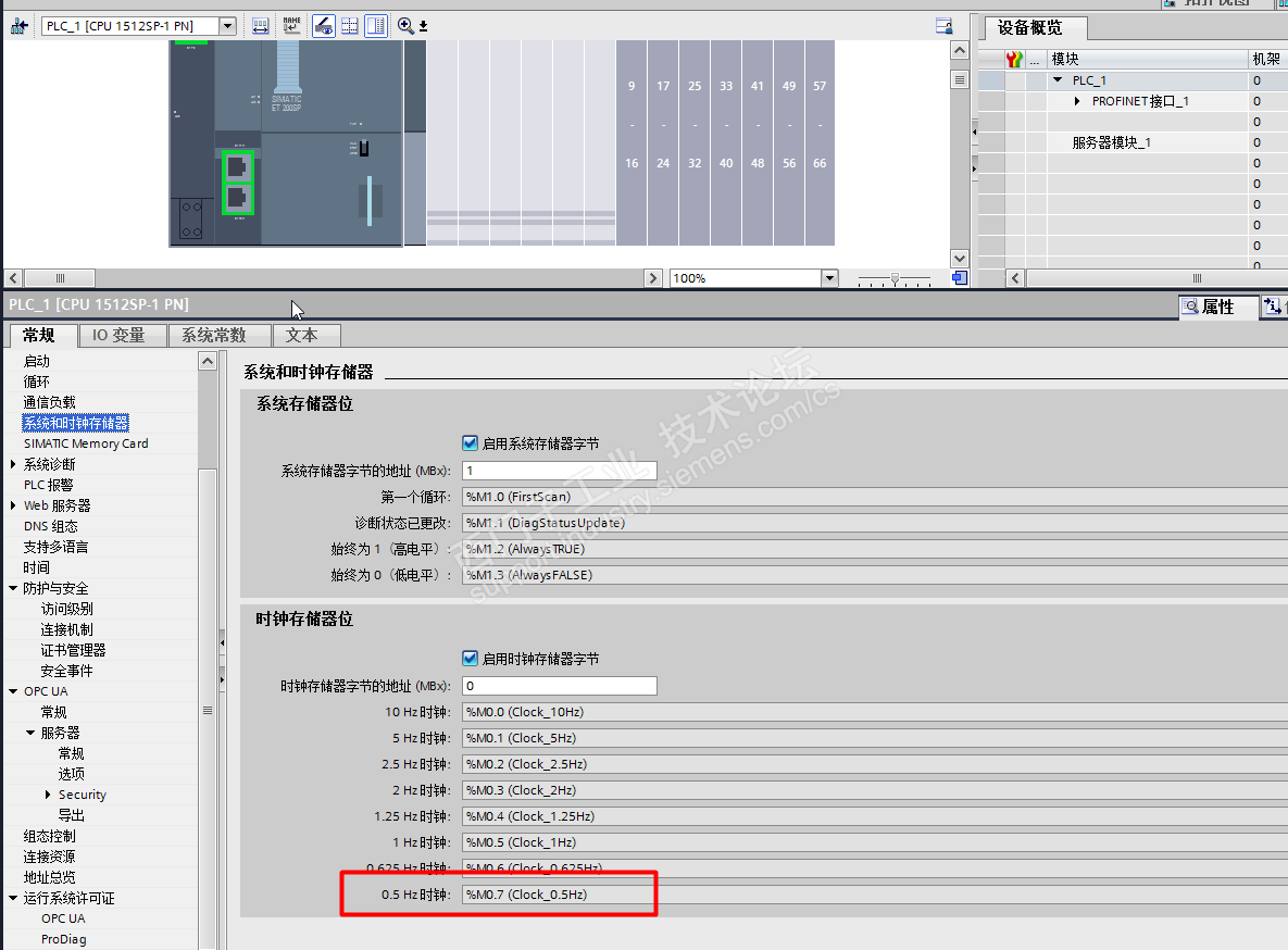

以下是引用卡文迪许在2017-09-19 15:00:01的发言 >
这个T1怎么不走啊。奇怪。哪里又搞错了。
名称改成这样,应该是没有问题的。
建议,了解一下S7定时器和iec定时器的使用和区别。
另外,说2s周期时钟的事情,如果只是为了实现这个功能,何需如此:
当然,如果你是为了学习,而写这个程序,另当别论了。
