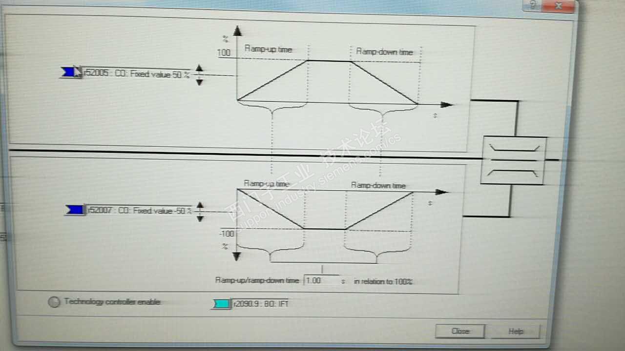

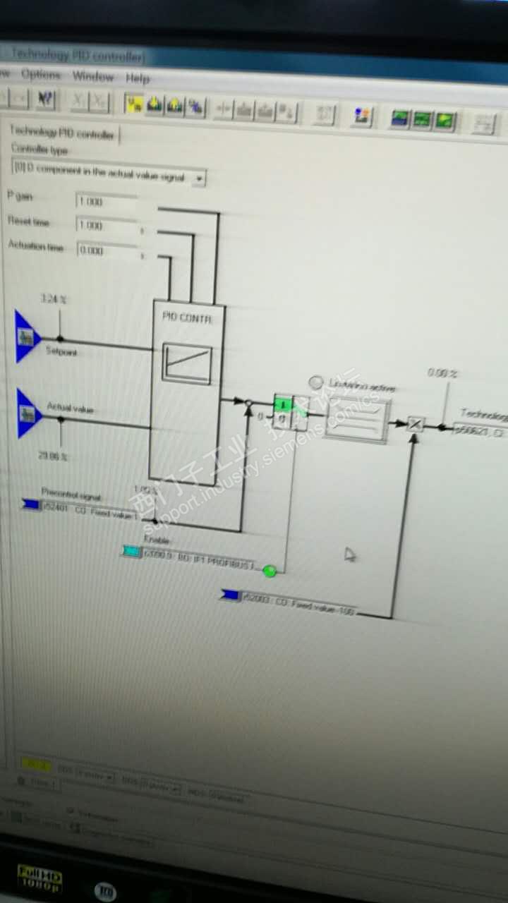

6RA80 工艺控制器,用于张力闭环调速度
STARTER在线功能图,能看到给定,反馈,PI参数,上下限幅,调节器使能信号,就是看不到输出。
(电机处于转动状态)
预控信号处附加1%,输出2294=0
下限幅设成正值,输出2294还是=0
感觉输出限幅这一块就没运行一样。
请问哪里出了问题?
