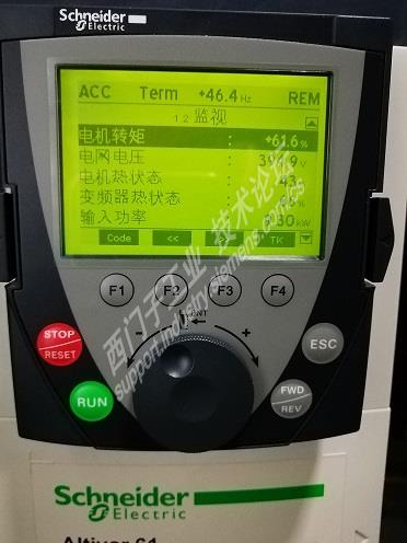

是由IGBT温度控制?索性再次启动变频器,我就在旁边守着,把控制面板调整到监视画面,
观察变频器热状态,到70%时散热风扇启动了,降到60%时散热风扇停止了,控制没问题呀,一边思考,一边观察着变频器热状态,时间一份一秒的过去,什么都运行正常。此时电话响起,操作员说另一条生产线的wincc提示S7连接失败。好吧!暂时放下这边,正当起身时发现变频器热状态怎么到71%了还不启动散热风扇,好吧!找到你了,我一直观察已经到85%了还未启动,(变频器热阀值设置的是100%停机报警),安排同事对变频器进行拆卸,我又赶往下一个故障点。
