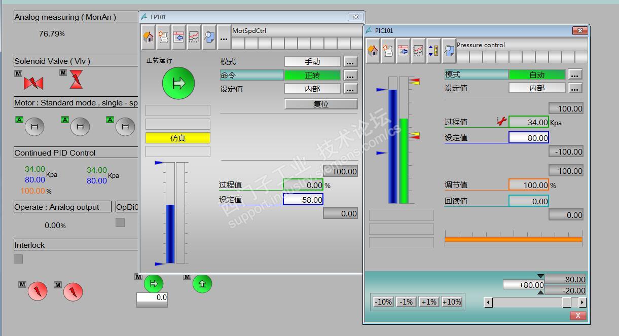

TIA博途仿的PCS7 APL,看来你也喜欢干这事。。。我增加了PV滤波,PV信号质量差消息抑制,SP的Rampg等功能
