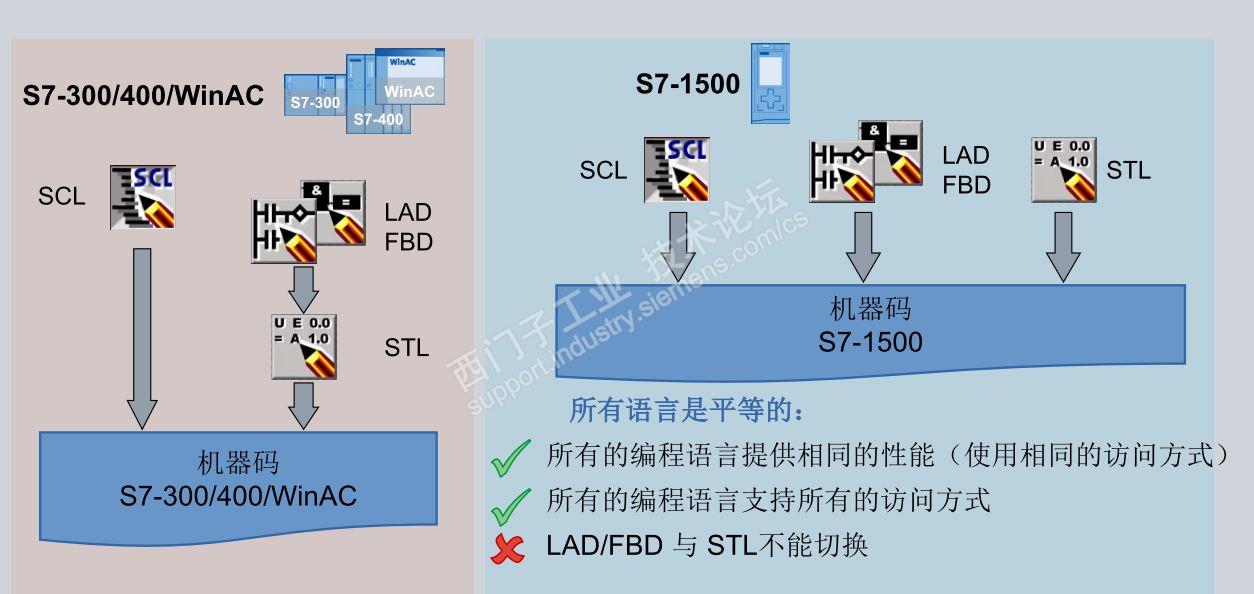

以下是引用Mr S在2017-09-20 11:40:11的发言 >42楼
但是用TIA做S7-300的项目时却不能在LAD后插入SCL,感觉很奇怪。这个功能好像是指针对1200/1500系列有效。
以下是引用Letham在2017-09-20 11:37:12的发言 >:是的,SCL 是在V...
引用详细内容:
是的,SCL 是在V14 以后,也可以插入LAD/FBD的。
在V13的时候LAD/FBD 里就可以插入STL了,
S7-1500下SCL,STL,LAD/FBD是平等地位的编程语言。
s7-300/400,LAD/FBD都是先转换为STL,也就是LAD/FBD 编写的程序,可以随时按CTRL+2 切换到STL,STL编写的简单程序也可以CTRL+1/3切换到LAD/FBD,在一定意义来说,FBD/LAD/STL 本来就是混合编程了。而S7-300/400的SCL 语言是独立的选项包了。
