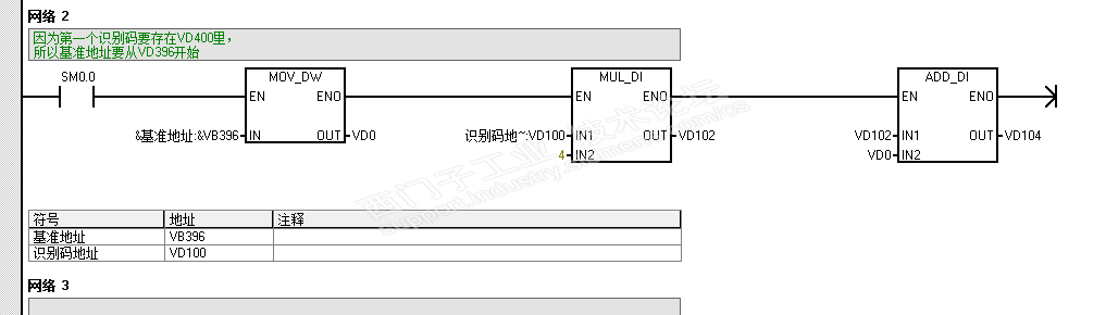

用间接寻址比较简单,只是不知道楼主以前是否用过,不是很好理解。
