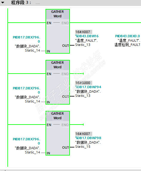

GATHER命令出的问题
v_wind
    290
    36
注册时间:2013-03-08
GATHER命令出的问题
2891
2017-09-20 16:20:21
两边的数据在同一个数据块时,WORD不能够在ARRAY之前,不然命令不起作用,当不在同一数据块时能够正常转换。
