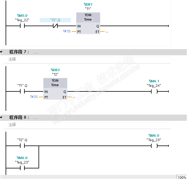

    这段时间被1200的定时器搞晕了,都开始怀疑人生了,好了说重点。
    在论坛里搜到1200IEC定时器当在本周期检测时间到时,会在下个周期开始动作。
    于是我做了一个测试,发现下面程序当 M5.0 置1时,T1先通电,然后T2再通电,M6·0的确不会的电。

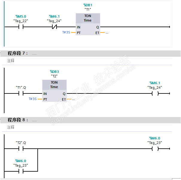

这样好像符合定时器触电不会立即动作,而是下个周期动作。但程序我稍稍做了改动,如下。
    此时我发现  M6.0  会得电!!!!当时我就疑惑了,大家也可以试试。
    我最后发现:
    如果定时器之前有用到自带的触点,则定时器会从下一个周期动作。像图一。
     如果定时器之前没有用到自带的触点,则定时器会从本周期动作。像图二。
    就好像定时器时间到时,会从一个周期的 第一个 触电开始动作!!!!
    在论坛里也没发现官方的解释,大家说说都怎么想的。
