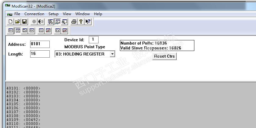

今天进行了12小时不间断的测试,使用调试软件ModScan32作为客户端读取第三方服务器没有发现有通讯错误问题,但是使用1200读取服务器几分钟就挂掉了,我想请教一下1200作为客户端与调试软件MBSCAN32作为客户端有什么本质上的区别吗?
隐隐约约的感觉是不是1200的V4.2版本的MB_TCP有BUG,因为人家第三方的服务器端与另外一方的软件通讯杠杠的没有什么问题,当然我也使用了MODSCAN32进行了测试确实是这样,没有出现错误的情况,这个我就没有什么话好说人家的了,只能够从1200PLC身上找问题了,我感觉是不是1200的REQ读写机制引起的问题?
