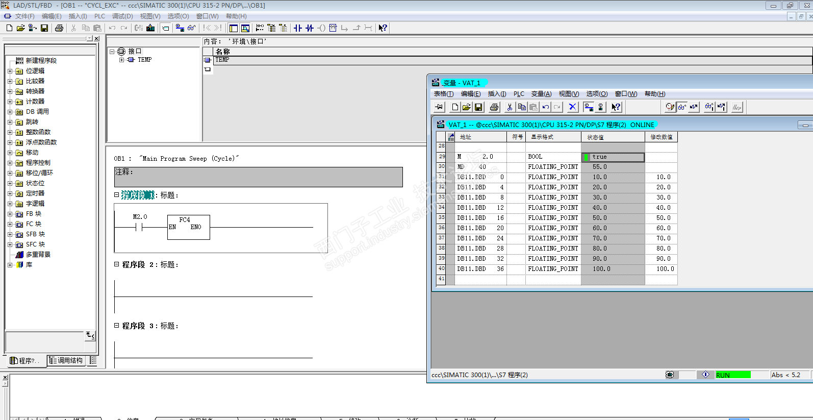

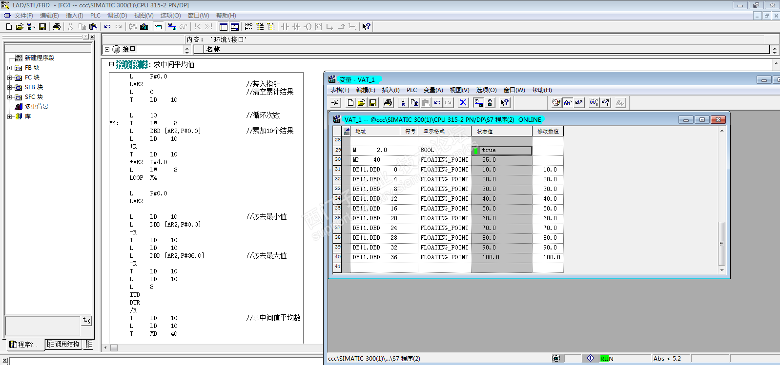

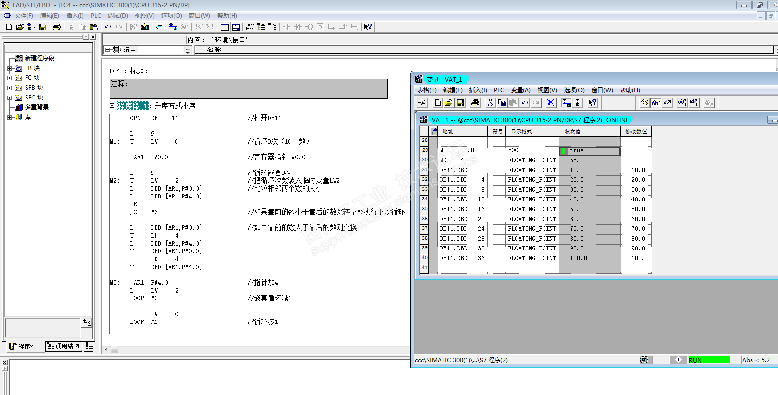

小弟初学西门子STL几天,看手册 试着编了一个 去最大值最小值 求平均数的程序,仿真时结果一直不对。
请教大师,为何程序段2 的减最小值和最大值没起作用?如果去掉程序段2中的除法指令就可以减去最大值和最小值?
