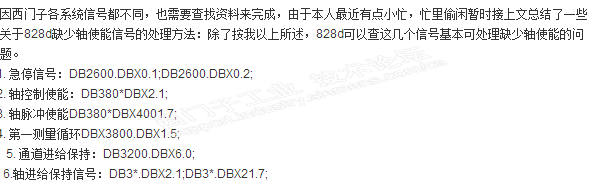

请教隐身人老师,我未能找到第六项中轴进给保持信号的俩个具体地址(以X轴为例)。请列出。谢谢。
