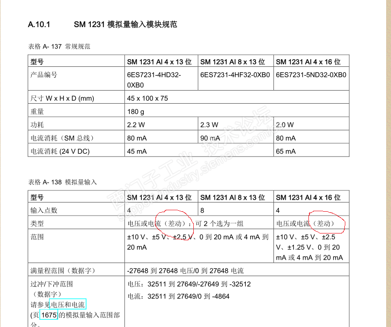

请教一下,1200手册中所提到的差动(如图)怎样使用?怎样接线?谢谢!
