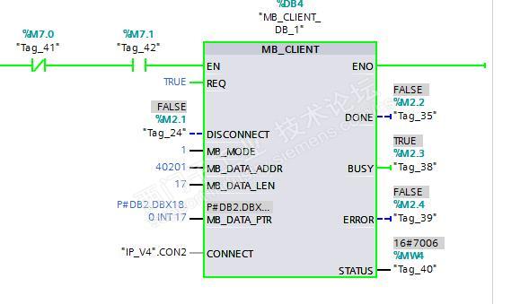

今天实验使用了1200与MODSCAN作为客户机同时读第三方服务器,没有出现错误,已经坚持了一个小时左右了!
但是在1200同时启动读写以后大概5分钟左右1200PLC这边的MB_CLIENT就出现如下状态,MODSCAN读写数据还是正常的。
