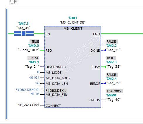

回复:1200作为MODBUS TCP客户机与第三方设备进行通讯,第三方MODBUS TCP服务器通讯一会就出错了

以下是引用shine在2017-09-21 12:37:23的发言 >29楼
你的REQ是常1的,这个改为边沿指令
在1200的客户端的REQ加了10HZ的M0.0以后,读取了一个小时左右没有出现问题,写服务器就不行。
