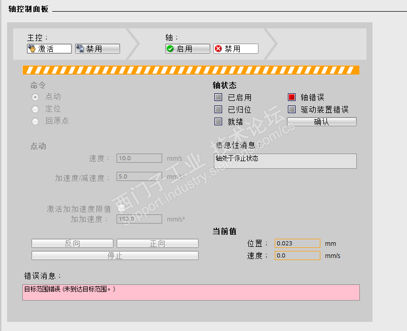

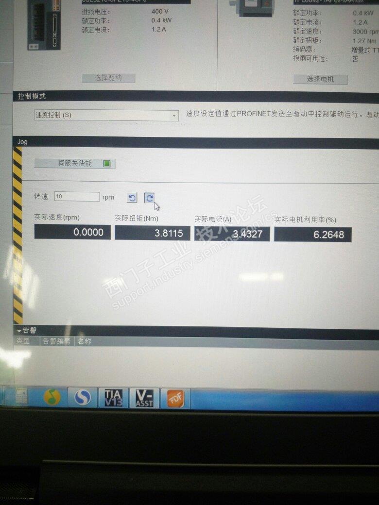

1215C PROFIdrive 带三个V90轴,其中一个完成,另外两个轴不运转:
1、使用V-ASSISTANT手动控制,使能伺服能听到电机使能滴声,但是电机正转或者反转,除转速显示窗口外,其他都有值,电流比较大,但是伺服不运转;
2、使用博途工艺对象V90界面,使能伺服,利用定位、点动,伺服均不动作;
已采取以下措施:电机负载脱开,手动可以转动电机轴;
          驱动器参数复位,重新配置参数;
以上均没有效果;
求教;在线等;谢谢
