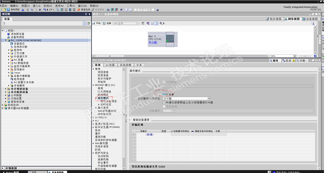

1. 打开要制作成GSD文件的项目,进入设备和网络页面,找到PROFINET,操作模式,选中I/O设备

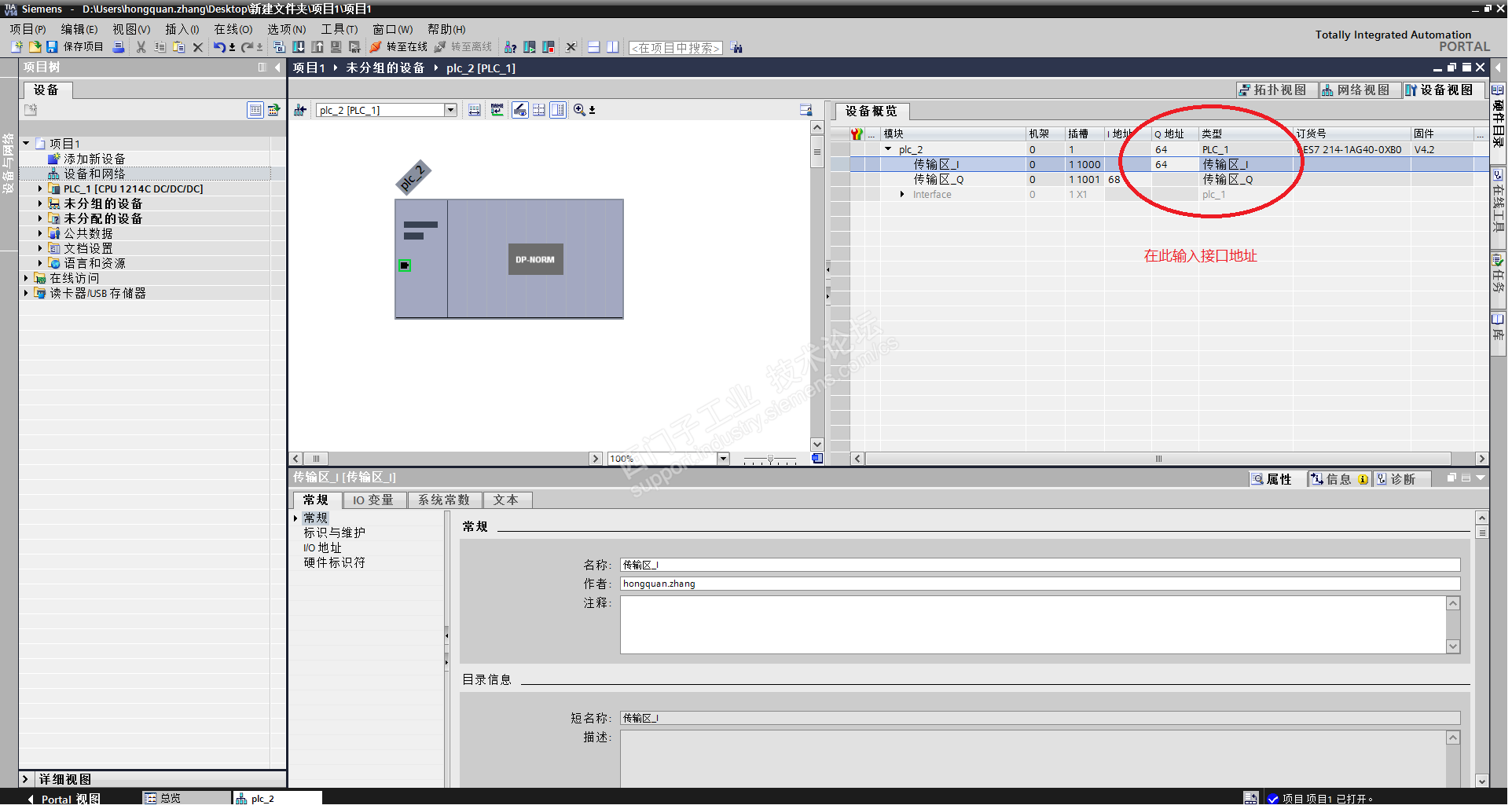

点击智能设备通讯,建立传输区域
2. 添加接口

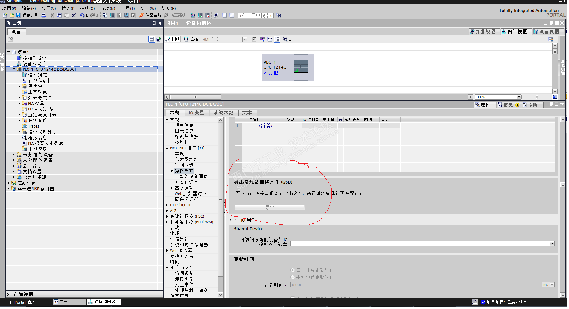

3.从项目导出GSD文件
点击向下滚到条找到导出GSD文件,如果导出按钮为灰色,编译项目无错误后即可操作

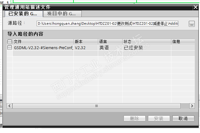

4. 在主站项目中添加GSD文件,路径源选到文件夹,GSD文件导入路径的内容下面显示。
选项-管理通用站描述文件

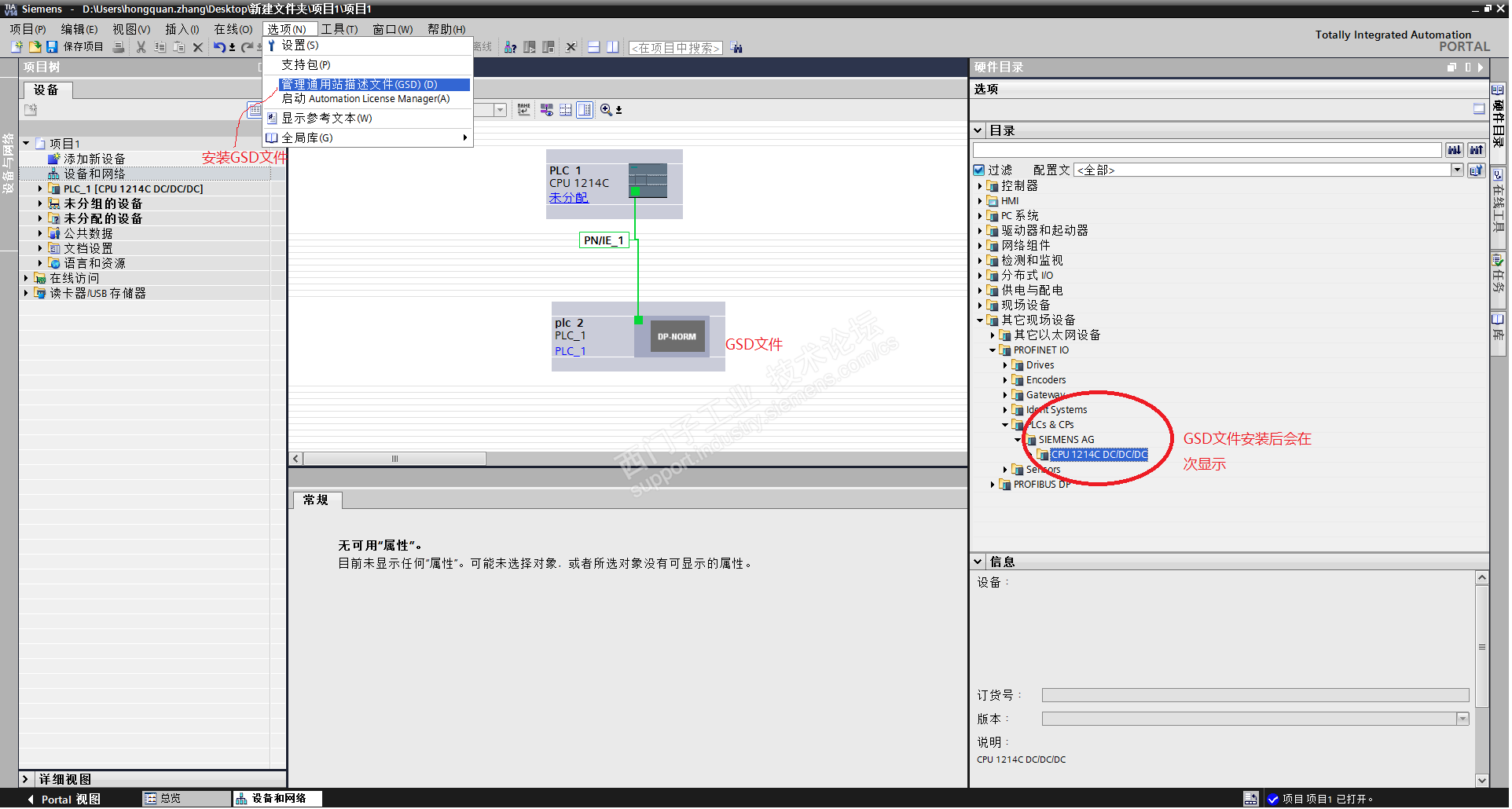

5.从硬件目录中找安装的GSD文件,拖到设备和网络页面。双击GSD进入设备试图
6.在主站项目树下_在线访问_找到从站GSD文件对应的PLC,设置IP地址,名称,与主站组态的GSD文件IP地址,名称一致。
下载到PLC,通讯设置完成。
