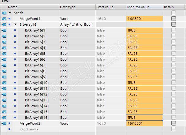

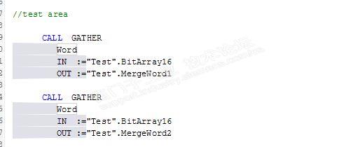

GATTHER/GATHER_BLK,SCATTER/SCATTRER_BLK,是V14SP1里新增加指令,S7-1200 V4.2固件以后,S7-1500 V2.1以及以后固件支持。
这个指令 我测试过,不存在你说的情况,指令肯定是没有问题的。
楼主还是查查你程序 是不是其它地方 用到了变量static_13
