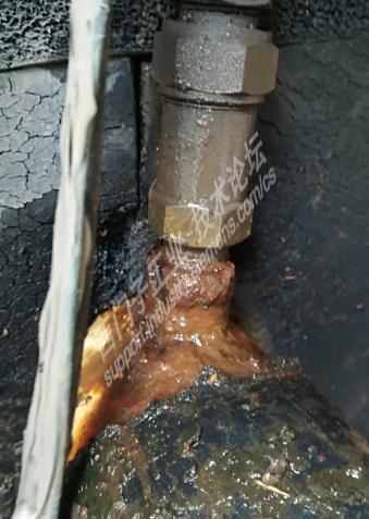

昨天巡查使用了十一年的约克冷冻机,不经意发现了一个隐藏在保温层下面连接安全阀的,的一小段接口腐蚀生锈严重,如果再不紧急处理,很快就会造成破裂,造成管内的制冷剂泄漏,导致冷冻机不能开机制冷,最终会导致生产线停机。

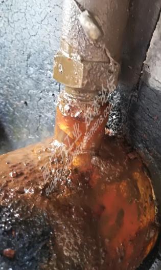

从图上看腐蚀的很严重了,部分地方都鼓包了,一扣就掉一块铁锈,幸好这个地方是冷冻机的低压管路,且此处震动小。所以还没有破裂泄漏制冷剂。

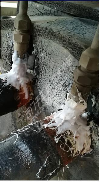

怎么办呢,不能让腐蚀生锈继续下去了,彻底解决就是更换接头,但操作起来很麻烦,因为管路内是制冷剂及冷冻机油,且要时间,目前车间生产任务繁重,除非万不得已是不允许停机的,我采取使用AB胶来粘密封并且固化来增加强度。
