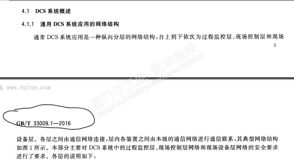

1、不知所谓。
2、DCS不就是D+C+S吗?
3、为什么要提出DCS的概念? 追述历史去。
4、https://en.wikipedia.org/wiki/Distributed_control_system 先看看维基百科怎么说。
5、然后在看看国家标准:http://www.zbgb.org/SearchDCSType2Page1.htm 搜索DCS,然后对照文档编号自己去查。
6、DCS的关键不在控制器,也不在用的产品的性能,你说上个世纪70年代DCS的性能能和现在的产品的性能比吗? 难道那个时候的DCS就不是DCS吗? 难道纣王时代的月亮就不是月亮,就因为纣王“性能”不好嘛?
7、DCS的主要是: 控制回路(Controll loop)  + 大型Process(lager Process + high value) + 安全严格(safety critical) 。
8、西门子S7  400可以兼顾用在非DCS环节,而且具有较高的性价比。 这也就是为什么西门子没有叫DCS的原因,而是叫PCS。
9、要说S7 300不能叫DCS,S7 400才能叫DCS,都是不知所谓的争论, 到最后都是01010101在计算。做产品或者做工控,概念虽然很重要,而且非常重要,但是没必要死抓。
10、再说应用,DCS主要用在化工石油等过程控制(连续控制)里面多。而PLC主要是离散控制多。
11、再说国家标准里面对DCS的定义主要是从分层控制思想来定义的:
至于其他的我就不多说了,当然参加编制这个标准的就有西门子(中国)。
如果对什么东西存在争议,那么就按标准来,本来DCS和PLC之间只是定义的概念性的东西,而不是像物理中的那些概念那样必须1是1,2是2.
