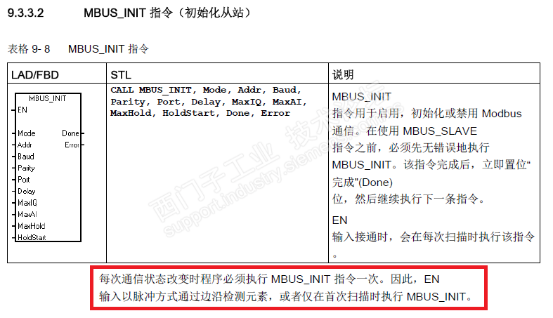

从系统手册的截图看,主从切换是可能的,无需断电重启。(没有测试过,只是看手册后,感觉是可以的)
