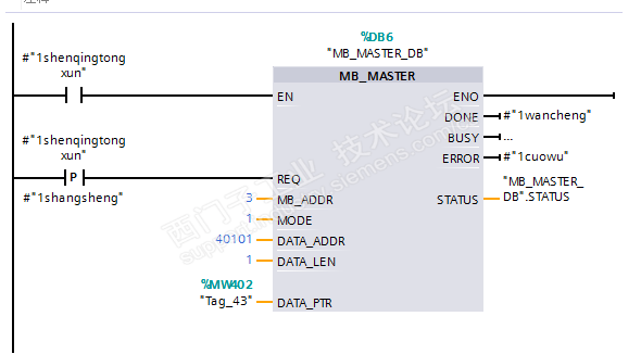

modbus做成块,但是如何将DATA_PTR做成输入,通过main程序给DATA_PTR分配地址
a543253716
    24
注册时间:2017-03-27
893
2017-09-22 14:32:21

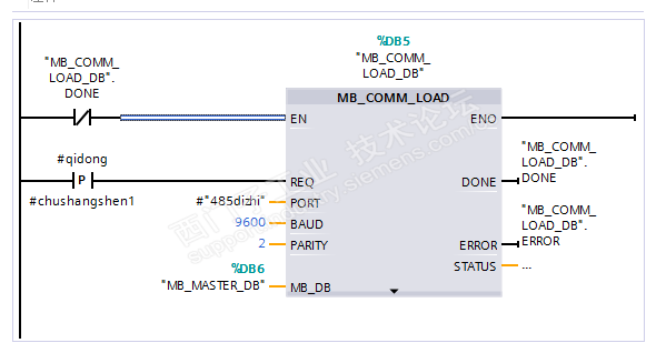

如图,1shuju对应modbus块中第一个master中的DATA_PTR,2shuju对应modbus块中第二个master中的DATA_PTR,数据有读的也有写的,但是写完监控发现通讯报错,16#818C,在DATA__PTR直接用MW寄存器就可以正常通讯,怎么修改才能在MAIN程序给1shuju这些脚配上MW存储器能够不报错,不知该如何修改,或者是否有类似的例程
