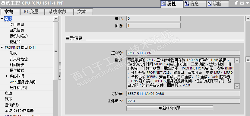

以下是引用kayan在2017-09-22 11:55:55的发言 >3楼
我用的是1511,固件版本是2.0的,那这怎么能用这个指令呢?

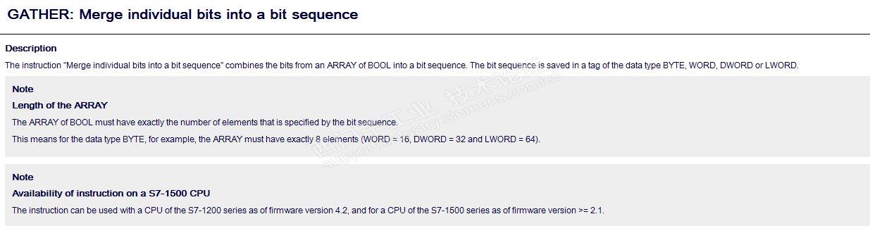

手册中是这么写的,但是 实际中我看了下V2.0的固件,GATHER 在指令表中的确可用!
但是 ,能否正确运行,我没有做测试;当然,也可能是指令帮助手册出错,但是这个指令是在V14 SP1才更新进去的!
这是不是 你指令出错的原因?
