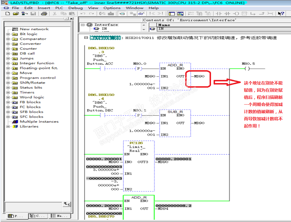

以前编程计数器计数的时候也没注意这个问题,这次正好一个项目需要修改计数功能。看图:
原本的程序意图很简单是想每扳动一下一个旋钮,会使得地址值增加和减小计数功能,结果下载监控这个地址,基本上不变!!!!在加一或者减一上下变化,并且会自动回到某一个值。。。。试了很长时间不得其解。
诸位看明白怎么回事了吗?是因为DB6.DBW178地址的问题,在程序中不能使用另外有赋值的地址来进行加减计数!!!
后来改成这样:
就OK了
DB90在程序中另外没有任何使用的地方,只在这里计数使用,计数的值再进行下一步的数据处理就可以了!
   这个问题说出来可能很简单,但在编程的那上午就是费很长时间才最终修改成功,实现了想要的功能。经验要比书本的程序指令更重要!!
