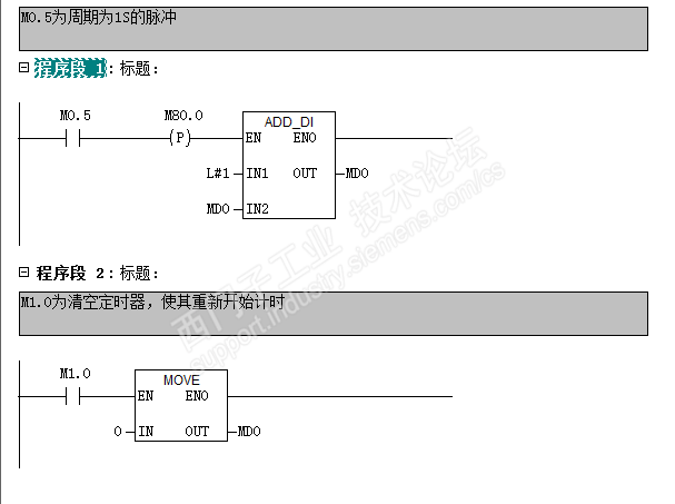

以下是引用铁面判官在2017-09-22 16:51:06的发言 >2楼
这就是自加一实现的计数器,这个的优点就是不受计数器上限值的限制,对应的页衍生出了定时器,如图:
奥,不过我要求实现加减计数的,不太一样。功能可以借鉴。
