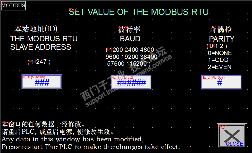

 上个图片,这个图片是我们的某个产品的随机触摸屏中在线修改MODBUS RTU参数的设计窗口,图片下面有文字:  本窗口的任何数据一经修改,请重启PLC, 或重启电源, 使修改生效。
Any da......
这行文字在早期的产品是没有.也正是因为没有这行文字, 闯祸了,电话被各用户打爆了,投诉我们的产品不能在线修改通讯参数,与上位机无法通讯.  这里有一个重要的原因:我们的用户的设备一旦通电,没有特殊情况是不会去断电的,这就造成他们修改了通讯参数没有生效.
   发现问题,第二批产品开始在触摸屏上添加了这行文字,关于通讯问题的电话就很少了.
话题回到本贴的主题,我的观点是,在线修改MODBUS RTU(用库做的程序)的奇偶检、波特率、地址等任一个参数,不重启就不能生效. 连这点在线修改都不舒畅,还想在线主从站切换,有点梦想了吧. 在线做主从站切换时不需要改变通讯参数吗?
