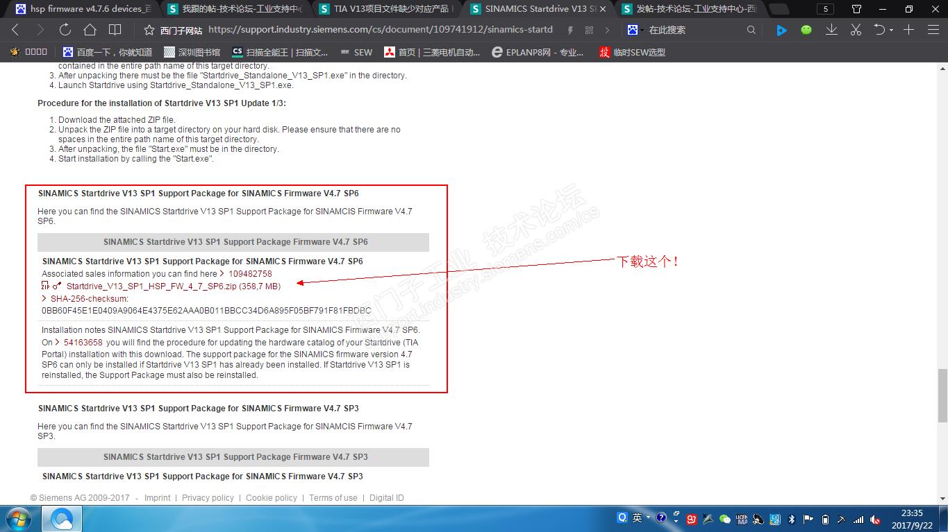

关于打开TIA V13 SP1项目提示缺少HSP firmware v4.7.6 devices V1.0的解决

有的项目报错缺少HSP Firmware v4.7.6 devices,不过从Updater是找不到的更新的,可以从网站上找到,不过不好找,在此分享链接https://support.industry.siemens.com/cs/document/109741912/sinamics-startdrive-v13-sp2?dti=0&lc=en-WW在链接的最下面会有下载的地方,如图,切记:在页面最下面才能找到的,别拉了一半没找到就不找了
还有需要先更新Startdrive V13 SP1 UP2以上
