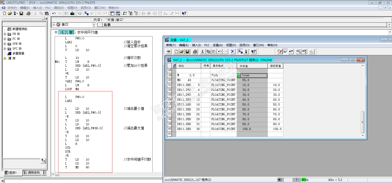

回复:请教STL编程算术运算?
强颜欢笑@
    33
注册时间:2016-10-01
发布于 2017-09-23 13:14:46
9楼
以下是引用看雪001在2017-09-22 08:45:42的发言 >5楼
红色部分逻辑比较复杂,不够简洁,你试试将这部分换成以下语句:
T DBD[AR1,P#0.0] //略
TAK         //略
T DBD[AR1,P#4.0]  //略
累加之后的减法和除法逻辑虽然没有错误,但这种梯形图逻辑又何必使用STL呢?试着换成:
L LD10
L DBD0
-R
L DBD36
-R
L 8.0 //浮点数这样写可以自动转成标准格式
/R
T MD40
STL的特点就是——简洁,有累加器、寄存器指令。
