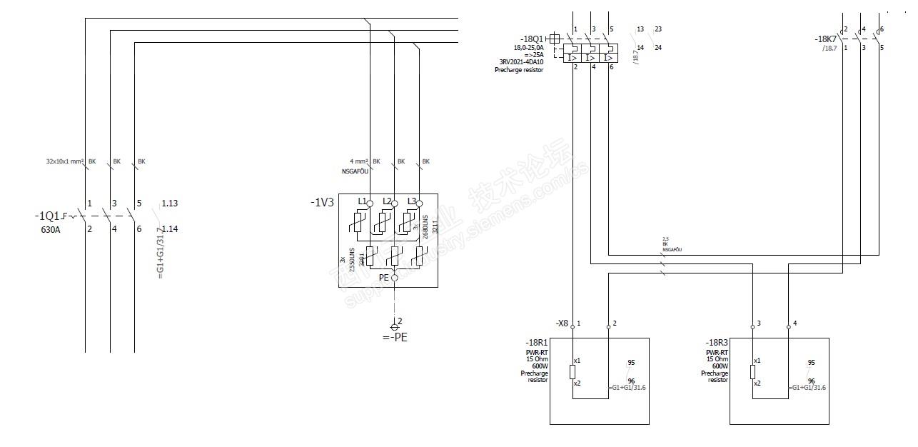

LCL就是ALM的AIM。变频器用来驱动负载电机向电网馈电,但是还没馈电的时候,整理单元就合不上闸。现在不得已买了一台柜机,但是柜机图纸也不太明白,一是总开关后面三相间角接了三个电阻,又星接了三个电阻,二是只有两相间有预充电电阻,请问这是为什么

哦,刚看明白,LCL是并网滤波器,光伏发电并网应用?
这个转换不在电网侧做行不行呢?比如说,电网连接的逆变器始终与电网同相位,然后直流侧做DC/DC变换,直流另外侧连接光伏发电设备。先把光伏发电的能量变成纯直流,再通过直流装置逆变馈送电网。这样还会并网失败吗?
LCL不知道与ALM的AIM是否是一回事。
不好意思,我也看不懂,不好妄加评论。既然是产品,看图是一回事,还要看手册嘛。按手册去做。
那个左手侧的图是压敏电阻,是防止雷击,闪电的高频高压侵袭保护装置,也叫dv/dt吸收装置。右边的预充电电阻不知干嘛,难道里面还有大容量电容器吗?不知道了。没有示图。不好说。
如果就是一个整流-回馈单元的话,LCL先不接,直接接那个施耐德的整回装置行不?能合闸吗?如果能,就是LCL与其不匹配的问题了。你空载上电整流回馈不会有问题吧?我们对西门子的SLM都是直接用的。没有AIM,买不起呀。几百千瓦的SLM用着也挺好的。很安全。
当然SLM是不可调节型电源,ALM是调节型电源。功率因数可任意调节+/-0.8。满足欧洲和国标的并网标准(谐波限制)。
