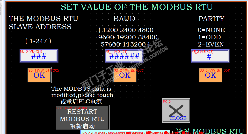

以下是引用YUKJ在2017-09-23 20:17:47的发言 >29楼
 西门子的从站案例:
MBUS_INI的EN使用了SM0.1.
我们的早期程序和触摸屏,和S7-200配合的
触摸屏中的"RESTART MODBUS RTU"按钮是用来置位V430.5的.   这样做虽然能在线修改通讯设置的数值,但光按重启按钮照样没有实现在线生效,照样要重启电源才能生效.
V430.5的作用表面上看与SM0.1类同,就是起不了在线重启的作用.
 这次被众网友激起来了,把十几年一直不当回事的老帐翻出来了,终于可以在线修改不重启电源而生效了. 谢谢大家!
修改后:
这里的T128,它的PT最好不小于2. 填1(理论延时100mS)太小.
例子用了SM0.1,并不表示一定要用SM0.1,在PLC初始化的时候初始化MODBUS,那只是一个例子。
你的机器需要重启才能修改通讯参数,是因为你把MODBUS的通讯参数放在了SM0.1中做初始化了,其实修改下程序,完全可以做到不需要重启也可以修改通讯参数
