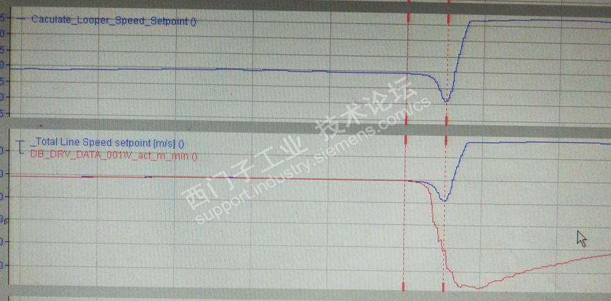

一、问题
       我这有一套系统,德国西门子设计的,用于连轧机组,在轧机后面有一组张力辊BR3,张力辊后面是一个活套,活套后面有一组张力辊BR4, 现在活套会出现一个问题,就是当活套卷扬电机速度设定在为 -20m/min 的时候,活套卷扬电机的速度不受控,导致活套故障影响后面产线的运行。
1、活套卷扬电机的速度给定由以下决定: 3号张力辊速度 - 4号张力辊速度
            Vset  =  VBR3 - VBR4
2、另外因为活套要保证张力,因此有一个张力控制器,张力控制器会给一个附加的速度给定到
           Vadd  =  张力PI控制器的附加给定
3、活套卷扬电机的总的速度:
           Vtotal =  Vset + Vadd。
4、现在我这边有一个问题,其他任何速度运行的时候都没有问题,只有在 卷扬电机速度设定 Vset = -20 m/min 的时候,且这个时候  Vadd 有一个让活套张力变小的控制量,但是这个时候就会出现电机的转矩增大到 100%, 且电机反馈回来的实际速度 Vact 与 卷扬电机的设定速度Vtotal 存在较大的偏差。
如下图所示。
如上图, 蓝色的是卷扬电机的总的实际设定值,这个值通过传动比转换成rpm发送到传动S120。 而红色的是电机的S120反馈的实际速度。

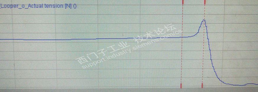

5、下图是出现问题的时候张力的实际值。

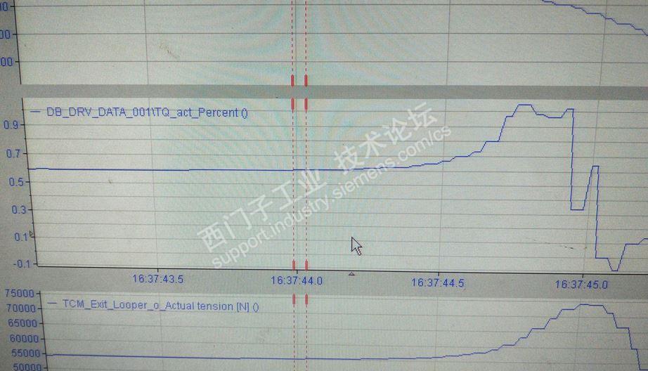

6、下图是出现问题的时候的S120反馈回来的转矩曲线:
7、活套卷扬电机的控制方式为Vector方式。
