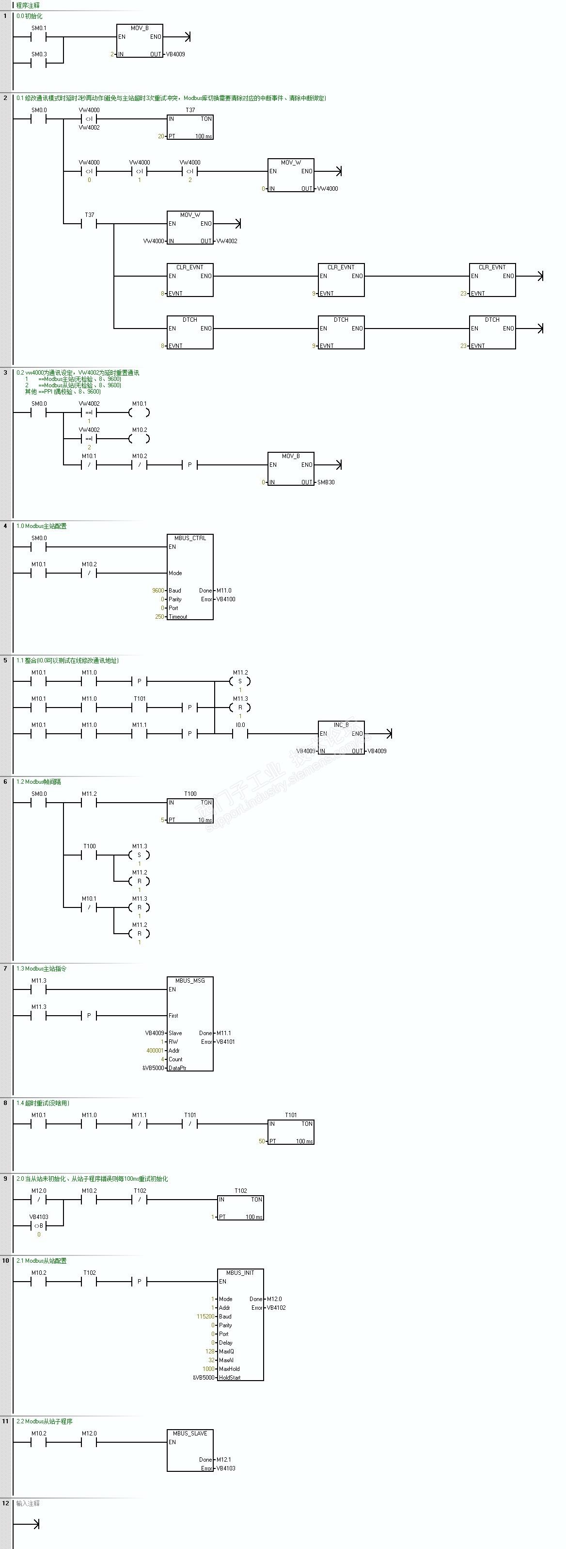

弄了一个早上,发现只要清除Modbus通讯中断事件、解除Modbus中断绑定就可以实现在线PPI、Modbus库主从之间随意切换了。不过切换需要间隔时间。
附上测试程序:
PPI Modbus主从自由在线切换通讯(成功).zip
