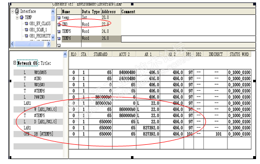

以下是引用手机用户20170923910232在2017-09-23 15:53:46的发言 >楼主
    LAR1
      T     #TEMP7
      L     DBNO
      T     #TEMP6
      L     P##IN0
      LAR1
      L     W [AR1,P#0.0]
      T     #TEMP5
      L     D [AR1,P#2.0]
      LAR1
      OPN   DB [#TEMP5]
这一段指针和寄存器的用法不太理解,求大神帮忙解释一下呗,谢谢
L     P##IN0  将变量#IN0的地址加载到ACC1
      LAR1        从ACC1将IN0地址加载到AR1
      L     W [AR1,P#0.0]    取寄存器AR1地址+0.0里内容(#IN0对应L区起始地址的一个字)到ACC1
      T     #TEMP5              ACC1内容传入#TEMP5
      L     D [AR1,P#2.0]    取寄存器AR1地址里+2.0内容(#IN0对应L区起始地址偏移一个字后的双字)到ACC1
      LAR1    将ACC1内容/8转为地址后加载到AR1
      OPN   DB [#TEMP5]   打开#TEMP5所对应的数值的数据块
附件为模拟的图片,楼主可以参数一下
