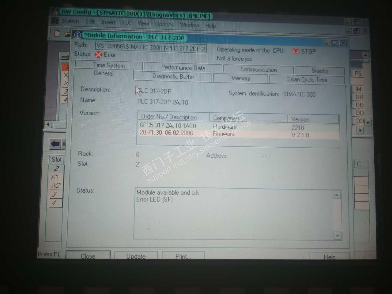

1、机床设备总清完成,此时所有的指示灯均为绿色。
2、首先通过批量调试还原PLC当天的备份程序,还原到最后两行提示PLC未启动。此时NCU上面PS、PF等常亮。
3、通过STEP7监测硬件组态里面的“故障缓冲区”,提示OB100中断、DB块未下载。
4、重新批量调试还原PLC前期的备份程序,并下载,故障完全相同。
5、总清后,直接下载PCU上面留存的PLC项目文件,监测故障相同。
6、测量NCU电池电压为2.88V,额定为3V
