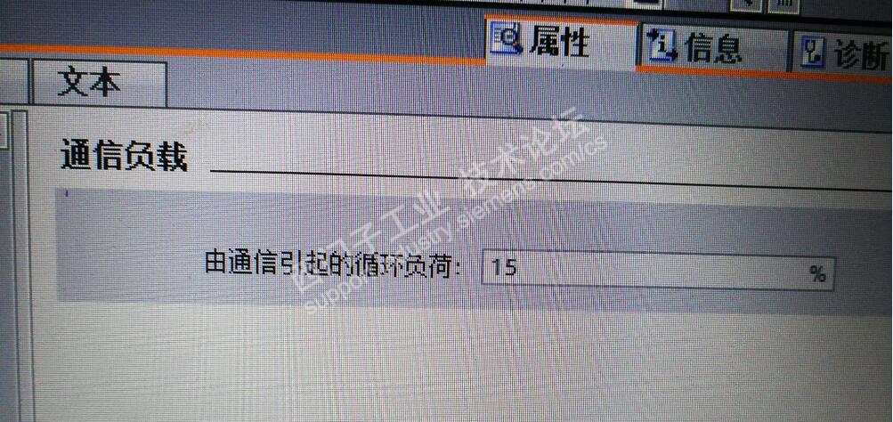

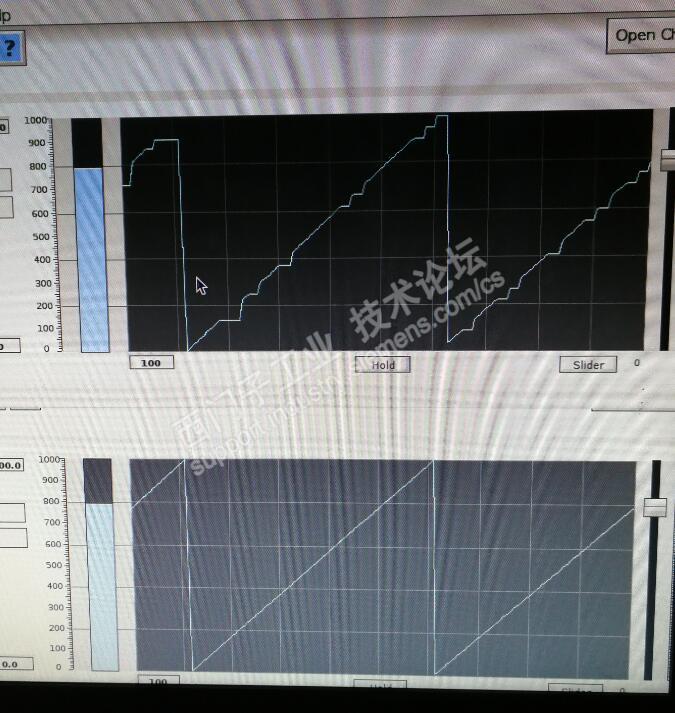

第一部分:把客户机1200的通讯负载设置到最小值 15%,看如下图片
下面图片是服务器发送过去与返回来的计数器值进行比较,图片上方是返回值,图片下方是发送过去的值,从图片可以看出来,返回来的值有卡顿的现象,线条是波浪形的,说明返回来的计数器值实时性非常差

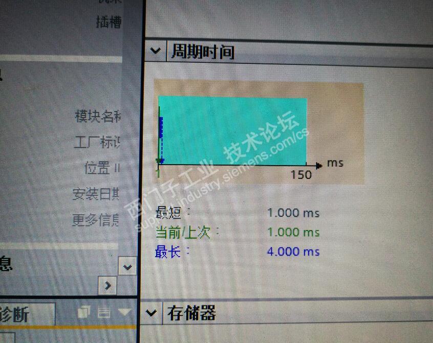

下面我们看一下最小通讯负载15%的状态下,1200CPU的扫描周期是多少
通过监控,最小扫描周期在同一个程序的条件下大概是1-4ms之间,扫描周期非常快,但是通讯质量非常不理想

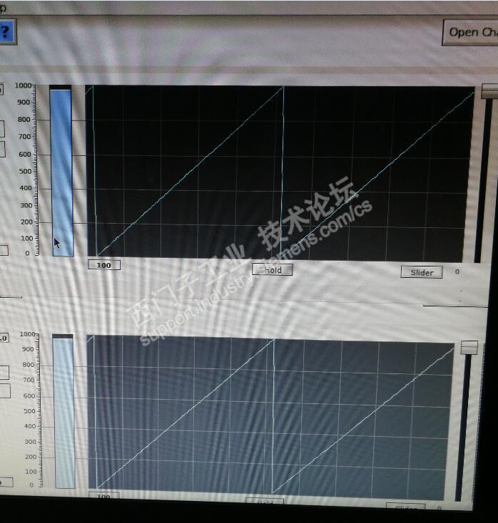

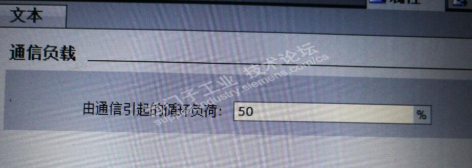

第二部分:把客户机1200的通讯负载设置到最大值 50%,看如下图片下面修改
通过修改了通讯负载的值为最大值以后我们可以非常明显的看出来下面的趋势图的波形平滑很多,基本上与发送与回收的值接近,说明通讯速度快了非常多,具体比较一下下面的趋势图就非常明显,下面图片上方部分是回收的值,下方是发送出去的值

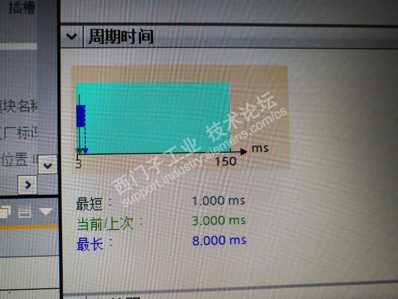

这个时候发现1200PLC的扫描周期大了很多,从4ms变为8ms了基本上多了一倍,说明通讯负载加大,PLC的扫描周期延长了。
