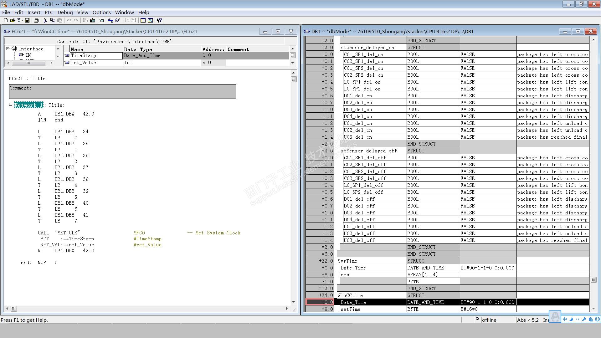

回复:分享PLC编程小小功能之一,修改CPU系统时间。

DB1.DBX42.0对应上位一个按钮;
